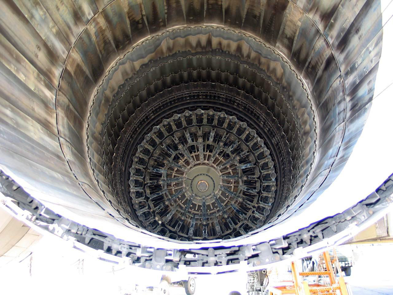

Форсажная камера спроектирована с
учетом снижения ИК излучения и обеспечения минимального дымления.
Сопло - полностью регулируемое, автомодельное.

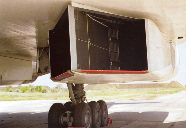

Воздухозаборник самолета
Форсажная камера двигателя

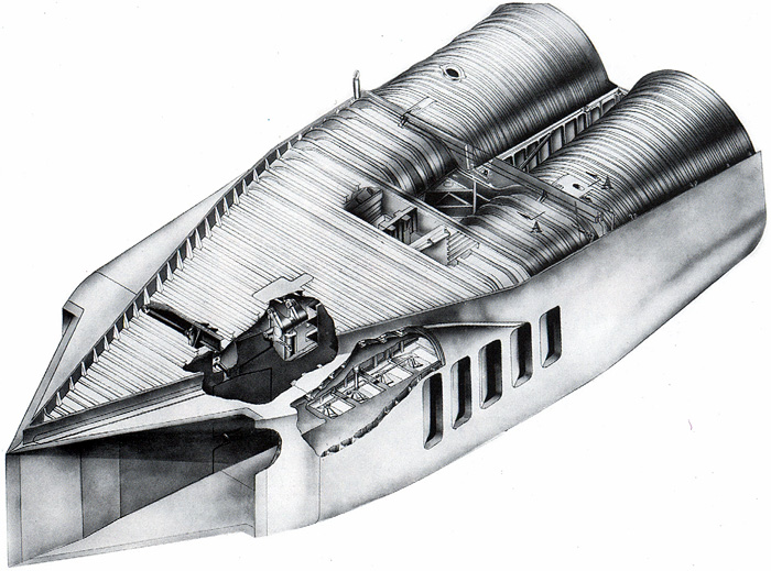

Конструкция воздухозаборника самолета
