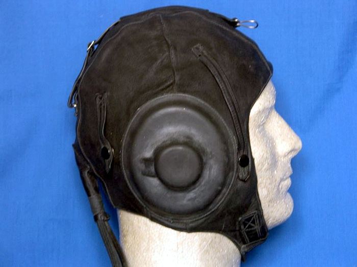

Этот
советский послевоенный кожаный шлем (сделан в 1946 году) является
почти точной копией немецкого LKPW 101 шлема времён Великой
Отечественной Войны.

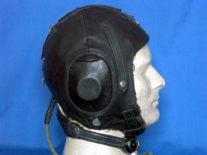

На этом
снимке показан ШЛ-50. Как легко заметить, главным отличием ШЛ-50 от
его предшественника является резиновые наушники напоминающие те, что
были на американских шлемах второй мировой войны. Шлем так же не
имеет встроенных ларингофонов.

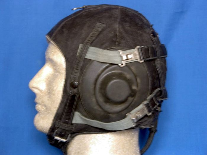

ШЛ-58
переработанный под крепления первых серийных
советских высотно-компенсирующих кислородных масок.

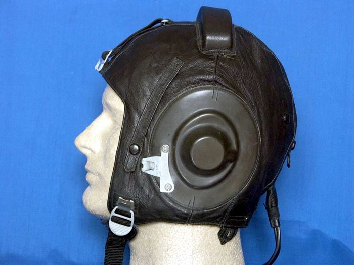

ШЛ-61 отличался от
своих предшественников наличием боковых металлических креплений для
маски, модернизированным верхним креплением и наличием подушки под
шлем ЗШ-3.

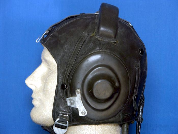

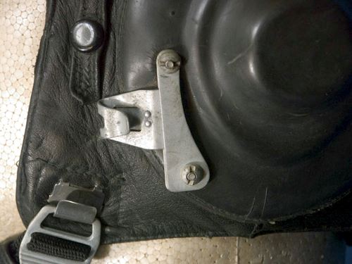

Новое боковое
металлическое крепление для кислородной маски на шлеме ШЛ-61.

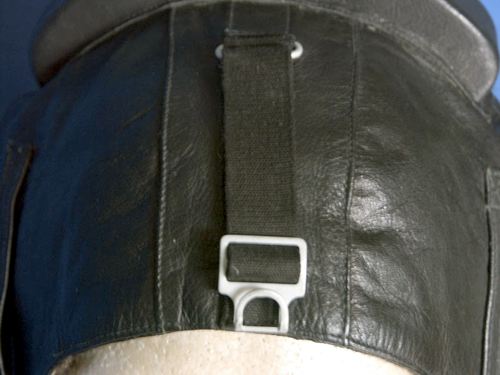

Модернизированное
верхние крепление на ранних шлемах ШЛ-61
(в маленьком окошке то же самое крепление на шлеме ШЛ-50).

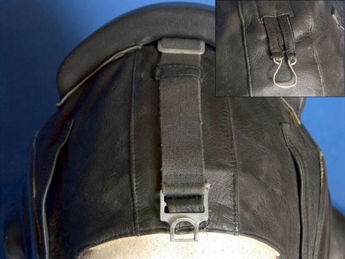

Верхнее крепление
на поздних шлемах ШЛ-61.
