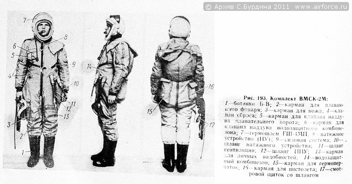

Комплект ВМСК-2М
Высотные морские спасательные комплекты ВМСК-2М (ВМСК-4) предназначены для обеспечения нормальных условий жизнедеятельности и работоспособности экипажа в полете. Но главное - они должны были обеспечить условия для выживания после аварийного покидания самолета в воздухе при выполнении полетов над водной поверхностью. Они обеспечивали безопасное пребывание в воде в течение 12 ч при температуре воды от 0 до +10 град С и температуре окружающего воздуха до -15 град С.
В комплект ВМСК-2М входили:
• высотный компенсирующий костюм ВКК;
• теплозащитный комбинезон;
• водозащитный комбинезон;
• гермошлем (кислородная маска);
• ботинки;
• гермоперчатки;
• надувной ворот.
В комплекте ВМСК-4, в отличие от ВМСК-2М, вместо водозащитного комбинезона применялся морской комбинезон, состоящий из водозащитной оболочки и силовой оболочки, и вместо плавательного ворота применялся авиационный спасательный пояс АСП-74.

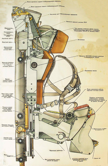

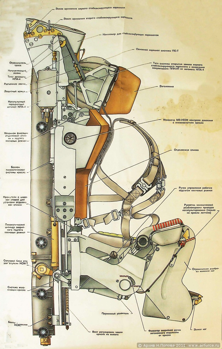

5.3 Система аварийного покидания самолета Ту-128

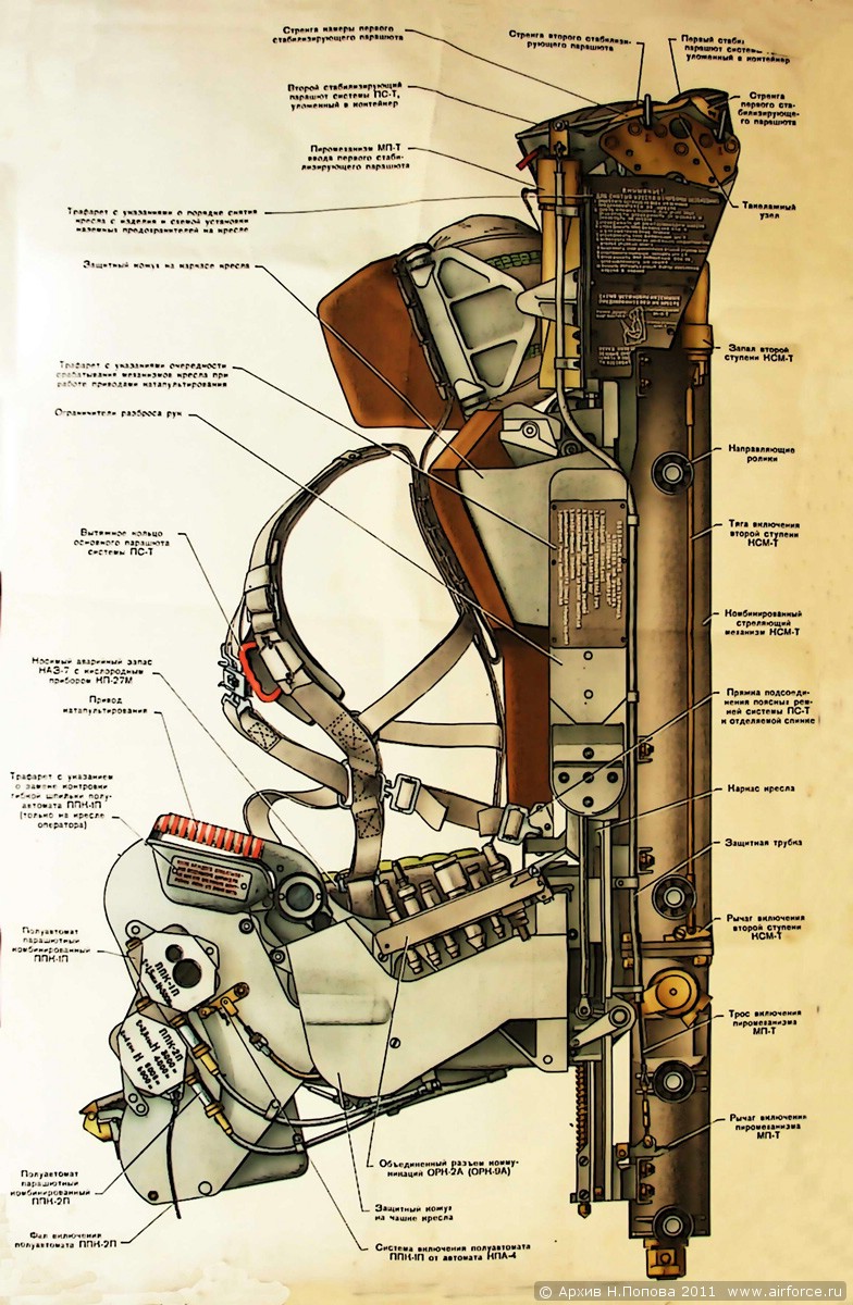

Для аварийного покидания экипажа прототип был снабжен катапультными креслами К-22, а первые самолеты серийного завода были снабжены катапультными креслами Ту-К21. Катапультные кресла Ту-К21 с комбинированным стреляющим механизмом КСМ-312-У и трехкаскадной парашютной и объединенной привязной подвесной системой СПС-4 обеспечивали спасение членов экипажа при вынужденном покидании самолета во всем диапазоне скоростей и высот полета самолета, включая взлет и посадку.
увеличить
Установка катапультных кресел КТ-1 в кабине экипажа Ту-128. Вид слева.
Из архива Н.Попова
Катапультирование экипажа производилось вверх, лицом к потоку. В чашке кресла размещался носимый аварийный запас НАЗ-5У. Кресло имело регулируемую по высоте чашку. Регулировка производилась от электромотора МПС-5. Диапазон регулировки ±90 мм. Регулирование кресла по росту снимало ограничения на рост летчиков. Поэтому в полках были летчики разного роста: высокие и низкорослые. Как отмечали летчики, после кабины Су-15 кресло самолета Ту-128 было просто замечательное. Регулирование высоты чашки кресла производилось нажимным переключателем. В качестве ориентира для этого выбирался коллиматорный визир (прицел), который был установлен впереди над приборной панелью летчика. Когда глаза совпадали с линией визирования прицела, движение чашки кресла останавливали.

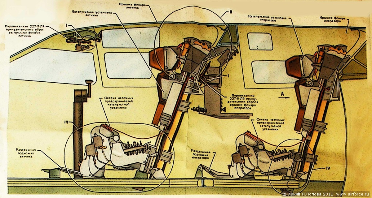

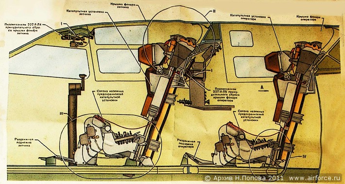

Установка катапультного кресла КТ-1 установленного на перехватчике Ту-128.
Из архива Н.Попова
Крышки фонаря перед катапультированием принудительно сбрасывались пиротехническими механизмами 227-П-Л и тем самым открывали люки для катапультирования. Система открытия замков крышек фонаря имела двойной привод - пневматический и механический.
Пневматический привод приводился в действие ручками "Изготовка—выстрел" на креслах. При поднятии последних до упора вверх на любом из кресел сбрасывались обе крышки фонаря с задержкой по времени (крышка фонаря штурмана-оператора сбрасывается на 0,3-0,5 сек позже крышки фонаря летчика), что исключает столкновение крышек между собой и с креслами при катапультировании.
При переводе ручек "Изготовка-выстрел" на кресле летчика в крайнее верхнее положение дополнительно происходит отключение штурвала и педалей, которые откидываются вперед к приборной доске. Таким образом, освобождается место для свободного движения кресла и ног летчика при катапультировании.
Механический привод приводился в действие аварийными ручками сброса крышки фонаря, которые были расположены на левом борту у каждого члена экипажа. Этот привод являлся дублирующим, и им пользовались только при отказе основной системы сброса крышек фонаря. В этом случае отключение штурвала и педалей производилось от специальной рукоятки на левом пульте летчика.
При использовании любого из приводов (пневматического или механического) происходит включение пиротехнических механизмов 227-П-Л.
Крышки фонаря отделяются от самолета организованно, так как их задняя кромка связана с самолетом и автоматически освобождается только после поворота крышки на определенный угол (крышка фонаря летчика на 12-15 градусов, крышка штурмана-оператора на 5-6 градусов). Крышки фонаря имеют тросовую блокировку со стреляющими механизмами кресел, что исключает катапультирование при несброшенных крышках.
