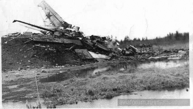

Катастрофа
самолета Ту-128. 4 октября 1967 г.
Метеоусловия: день, простые
метеоусловия.
Обстоятельства. Командир
экипажа старший летчик-инспектор Главного штаба ПВО полковник
Евглевский выполнял облет самолета Ту-128 из состава 615 уиап на
аэродроме Саваслейка. Во время выполнения полета на самолете
остановился двигатель. Следуя указаниям руководителя полетов, командир
экипажа стал выстраивать маневр для захода на посадку. Однако во время
выполнения третьего разворота на высоте круга на самолете остановился
второй двигатель. После команды руководителя полетов экипаж произвел
катапультирование. Однако вследствие нештатной работы системы
катапультирования штурман корабля Рыженков погиб.
Причины. Комиссия пришла к
выводу, что причиной остановки двигателей стал
конструктивно-производственный недостаток топливной системы. Причиной
гибели штурмана корабля был отказ в системе разделения кресла штурмана.
Нарушение в работе этой системы не позволило выйти из контейнера
основному спасательному парашюту.

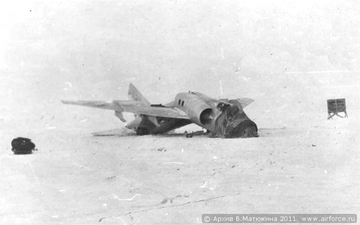

Авария самолета Ту-128. 7 марта 1968 г.
Метеоусловия: день, сложные
метеоусловия.
Обстоятельства. Экипаж 518 ап
в составе командира экипажа майора К. и штурмана корабля капитана К.
выполняли полет по плану боевой подготовки полка. Во время выполнения
захода на посадку в районе аэродрома резко ухудшились погодные условия.
Однако командир полка полковник Коротеев не дал экипажу команду на уход
на запасной аэродром Петрозаводск. В результате, во время выполнения
посадки самолет майора К попал в мощный снежный заряд. В результате
резкого ухудшения видимости посадка была произведена под углом к ВПП.
После касания ВПП и незначительного пробега самолет сошел с ВПП. После
попадания на снежные сугробы у самолета были сломаны шасси, а самолет,
проехав около 800 м, остановился. Начался пожар. Штурман покинул кабину
самостоятельно, а летчик, зацепившись ногой за привязную систему, повис
вниз головой. С помощью прибывшей поисково-спасательной команды его
удалось освободить. Экипаж жив. Самолет восстановлению не подлежит.
Причина. Ошибка в расчете на
посадку при погодных условиях ниже метеорологического минимума.
Виновником данного происшествия комиссия признала командира полка, не
давшего команду на прекращение полетов на аэродроме и уходе самолетов,
находящихся в воздухе, на запасной аэродром.

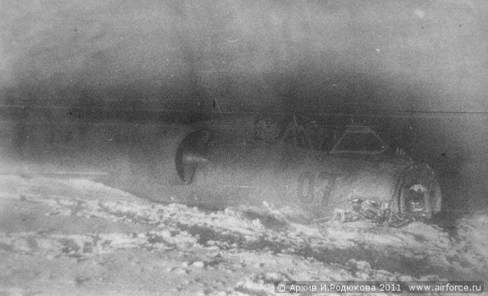

забывался опыт предшественников. 1974 год. Посадка майора Б. Курс 74
градуса. Нижний край облачности 70 метров. Летчик выполнил выход на
БПРМ и одновременно под облака с ошибкой 10 градусов. Скорость была,
конечно, тоже повышенная. Лётчик убирает обороты до малого газа и
строит заход на посадку. Когда понимает, что из этого ничего не выйдет,
переводит РУДы на максимал. Но тяги нет. Он продолжает заход, стремясь
попасть на полосу. Когда летчик понял, что на полосу всё-таки не
попадает, он делает ещё одну (роковую) ошибку. Дело в том, что
приемистости двигателей не хватало, и тяга всё ещё недостаточно
выросла. В этот момент летчик включил форсаж двигателей. Сопла
двигателей открылись, и даже та тяга, которая только начала появляться,
исчезает. Самолёт садится левой ногой на боковую полосу безопасности, а
правой в сугроб.
Складывается правая нога. Самолёт
бросает вправо. Складываются левая и передняя. Отрываются ракеты, и тут
включается форсаж (прошло время, необходимое для его розжига в этих
двигателях). Далее 800 метров самолёт не касается земли. Затем правой
плоскостью ударяется в бруствер снега у рулежной дорожки РД. Плоскость
отрывается, а самолёт разворачивает. Он задним ходом выскакивает на
перрон, где и останавливается в 15 метрах от стоящего Як-40. Штурман
Иван Романович Савостеев открыл фонарь, стал на сидение и стоит, не
зная «куды бечь». Форсажи ревут, двигатели на максимале, лётчик молчит.
Хорошо рядом центральная заправочная ЦЗТ. Подбежал техник старший
лейтенант Хохлов. Открыл фонарь, и отключил двигатели. Ещё народ
подбежал. Вытащили лётчика. Пока суетились, самолёт загорелся, и
горящий керосин потёк в сторону Як-40. Стали из снега строить запруды.
Потом начали стрелять катапульты, взрываться ТРЖК (тогда ещё кислород
был жидкий) и т.д. В общем, от самолёта остался след на перроне да
кое-какие железки. Лётчик был не слабым. И, тем не менее, до конца
своих дней ходил с костылями».

Последствия катастрофы 21 мая 1974 года на аэродроме
Талаги.
Фото из архива О. Выдренка
Свидетельства. Воспоминаниями
об этом инциденте делится Олег Выдренок: «Заход на посадку экипаж
выполнял со стороны р. Кузнечиха. Была утренняя дымка. Они вышли не на
полосу, а на рулёжку. Когда летчик заметил ошибку, то начал «крутить»
на полосу, но было поздно. На призыв штурмана уйти на второй круг и на
команду с земли, летчик никак не прореагировал. Касание ВПП было под
углом 30-35 градусов с дальнейшим отходом от неё на 3-4 метра. Штурман
увидел ВПП из своей кабины через правое стекло и дальше сидеть не стал,
выпрыгнул. А самолет через секунду въехал в запасной СКП. Летчик
погиб».

Обстоятельства. Экипаж 72 ап в
составе заместителя командира полка подполковника Т., заместителя
командира полка подполковника С. и старшего штурмана полка подполковника
Ф. выполняли посадку на аэродроме базирования. Посадка была произведена
на повышенной скорости (около 350 км/ч). Тормозной парашют оборвался.
Погасить большую скорость не удалось даже аварийным торможением
(команду на него дал штурман-оператор). Самолет на большой скорости
выкатился за пределы ВПП, ударился в снежную насыпь и подломил носовую
ногу шасси. Кроме того, в результате сильного удара на фюзеляже за
кабиной экипажа образовалась значительная трещина. Экипаж невредим,
самолет восстановлению не подлежит.

Обстоятельства. Экипаж из
состава 356 ап в составе инструктора заместителя командира полка
подполковника М., командира корабля майора Н. выполнял полет по проверке
техники пилотирования вновь прибывшего летчика. После выполнения
задания экипаж выполнял посадку на аэродроме постоянного базирования
Жана-Семей. Посадку произвели на повышенной скорости. Летчик не
выпустил тормозной парашют, инструктор выпуск тормозного парашюта не
продублировал. В результате ошибочных действий экипажа самолет
выкатился за пределы ВПП и подломил переднюю ногу шасси. Фюзеляж
переломился за кабиной штурмана, однако пожар не возник. Экипаж
самостоятельно покинул самолет. Самолет восстановлению не подлежит.
Причины. Ошибочные действия
экипажа.

Авария самолета Ту-128М. Февраль 1980
(1983) г.
Метеоусловия. Ночь, сложные метеоусловия, туман, нижний край облачности
25 м.
Обстоятельства. Экипаж 518 ап в составе командира корабля капитана
Яковлева, штурмана корабля штурмана эскадрильи майора Родюкова
производил посадку на аэродроме Талаги ночью при метеоминимуме погоды.
В условиях ночного тумана при видимости менее 300-400 метров, и нижнем
крае облачности 25-30 м самолет произвел посадку под углом к ВПП. Сразу
после соприкосновения с землей, после незначительного пробега у
самолета вырвало стойки шасси. Самолет проехал до полной остановки
около 900 метров на фюзеляже. Экипаж жив.
Причина: сложные метеоусловия,
плотный туман до самой земли, ошибочные действия руководителя полетов,
командира полка, находившегося в этот момент на стартовом командном
пункте, не давший команду экипажу на уход на второй круг и на посадку
самолета на запасном аэродроме.
Во время аварии экипажа Яковлев-Родюков при ударе
самолета о землю не выдержали замки основных стоек шасси,
которые сложившись разбили свои гондолы.
Фото из архива И.Родюкова

Катастрофа самолета Ту-128. 11 марта
1980 г.
Метеоусловия. Сложные метеоусловия.
Валеева и штурмана корабля штурмана отряда капитана Матюкина выполнял
перелет по плану учений с аэродрома Талаги на аэродром Амдерма. При
заходе на посадку летчик не выполнил команду руководителя полетами об
уходе на второй круг, отключил один двигатель. Самолет приземлился,
сошел с ВПП, разрушился и сгорел. Штурман катапультировался фактически
с нулевой высоты. Летчик погиб.
Причины. Причиной катастрофы явилась
ошибка летчика в пилотировании самолета при заходе на посадку.
Во время катастрофы 11 марта 1980 года самолет в
момент последнего удара о землю переломил фюзеляж в районе центроплана.
Фото из архива В. Матюкина.

А события после того, как я прыгнул, развивались следующим образом (по
материалам комиссии и рассказам очевидцев). Второй удар о полосу.
Валеев добирает штурвал на себя, он бьет его по грудной клетке, ломая
ребра. Удар был настолько сильным, что ручка пистолета ПМ согнулась,
пружина обоймы выскочила, патроны высыпались в карман куртки, где был,
пристегнут пистолет. Он теряет сознание. Уверен, если было бы не так,
он прыгнул бы сразу за мной. Перегрузка разламывает центроплан самолета
посредине. Носовая часть, без передней стойки и задняя бьются о полосу.
Самолет сходит вправо с ВПП в снежный бруствер, поднимая в воздух пласт
снега, его окутывает облако снега и пара. Отламывается обтекатель
прицела, с правой плоскости срывает ракету с пилона. Самолет несется,
оставляя за собой след из обломков. Рвет по ходу силовой кабель, отчего
гаснут прожекторы освещения полосы и ЦЗ. Самолет начинает тормозиться.
Он носом без обтекателя, как плугом, пашет снежный наст спереди, а
плоскостями стабилизатора – сзади. Его начинает разворачивать вправо и,
наконец, он останавливается под углом 120 градусов к полосе, в 30 м от
РСП. Видимо за несколько мгновений до этого Валеев приходит в себя и
видит, что его несет на РСП, катапультируется. Но скорости нет. Падает
рядом с самолетом прямо в кресле. Чехол с основного купола стянут, но
сам купол в сложенном виде лежит на снегу. КТ-1 спасает с нуля высоты,
но при скорости больше 130 км/час (по наполнению купола набегающим
потоком воздуха). При вскрытии тела было обнаружено, что осколками
ребер были поражены все жизненно-важные органы. В какой момент это
произошло? При втором ударе о полосу, когда сломало штурвалом грудь или
когда с высоты 80-100 м после катапультирования упал в кресле на землю,
остается только предполагать.

Свидетельство 2.
Рассказ об этом инциденте командира
отряда майора Выдренок: «Всё это коснулось и меня в полной мере - всё
происходило на моих глазах: и как всё разворачивалось до этого полёта,
как было в воздухе, весь его заход сначала по радиообмену, а потом и
визуально до самого конца. Видел, как Саня выкручивал Тушку из района
Полярки (район в поселке Амдерма, прим. Бурдина), его доворот на
посадочный курс, "нырок" - по другому не скажешь, к полосе…
Мы парой
выполняли упражнение № 100 по КБП. По заданию предусматривался взлёт
ночью с аэродрома Талаги, полет по маршруту до мыса Микулкин на мыс
Канин Нос, далее Рогачёво с перехватом местных Як-28 и посадка в
Амдерме. Заход на посадку в Амдерме выполнялся при жёстком
метеорологическом минимуме. Дул сильный боковой ветер с тундры. Валеев
знал, что если идти по побережью, то можно прийти на аэродром. Ветер
оторвал лед, и белая тундра резко контрастировала с чёрной водой на
удалении 18-20 км. Там земля ещё просматривалась, а на удалении 10-12
км от аэродрома Амдерма началась плотная низкая облачность. Возник
сильный снос влево. Перед Амдермой побережье уходит немного вправо, в
разрывах море иногда просматривалось, он так и шёл вдоль берега и на
команды РСП не реагировал. А тут ещё и сильный снос вправо. Дальний
привод он прошёл в 250-300 м правее, выскочил на Амдерму, прошёл над
ней. Начал доворачиваться влево на глиссаду, чтобы доворотом вправо
выйти на полосу. Снижаться «в никуда» было страшно. Выскочил на ближний
привод на высоте 70 м на скорости 450 км/ч. Понял, что высота и
скорость большие. Выключил один двигатель, чтобы на снижении не
разогнать скорость.
Штурман, РСП и СКП давали команду на второй круг.
Однако летчик доложил: "Полосу наблюдаю, разрешите сесть". Садовников
руководил: "Заход надо уточнять заранее, ну садись".
Контрольно-записывающая аппаратура КЗА зафиксировала резкое перемещение
штурвала почти до отказа вперёд и через две секунды на себя до
нормального положения. Через некоторое время штурвал вновь «пошел»
резко на себя до –16 градусов, затем до –22 градусов, до полного
отклонения. Но было поздно. Самолет ударился передней ногой шасси в
полосу, затем ударился главными ногами шасси. Произошел "козёл" с
большим углом тангажа. Передняя нога шасси отвалилась от самолета.
Валера Матюкин увидел в левое окно здание аэропорта и выпрыгнул. Над
самолётом, уходящим от полосы из света прожекторов, будто фейерверк
вспыхнул. «Тушка» (Ту-128, примечание С.Бурдина) сильно ударилась носом в
полосу. При этом сломалась правая тележка шасси, а ракета с левого
крыла сошла и увязла в снегу между ВПП и стоянкой гражданских
самолетов. Самолет сошел с полосы вправо, подняв пласт снега в воздух
правым крылом и порвав силовой кабель освещения полосы и питания
прожекторов. Погасли прожекторы. Погас свет на ЦЗ. Самолёт в темноте в
облаке снега и пара разворачивается на 180 градусов и останавливается в
нескольких метрах от РСП. Опять фейерверк над самолётом и всё, тишина.
"Наблюдательным пунктом" у меня была «Тушка», на которой я перед
Валеевым сел тоже впервые в Амдерме и подрулил к ЦЗ, видел и слышал о
происходящем, но сам ничем помочь не мог, а был только свидетелем и
комментатором по СПУ своему штурману. Куда рулить, не знаю, первый раз
на этом аэродроме, да ещё ночью. С фарами подрулил к ЦЗ, а там все
бегут к самолёту через полосу, никому я не нужен. Остановился за
хвостами, выключил двигатели, через закрытый фонарь штурмана на
фюзеляж, на крыло, на ракету и бегом туда-же. Вот так это всё на глазах
произошло. А был я в то время у Валеева командиром отряда. Ночью
пришлось писать и вновь переписывать несколько объяснительных,
дешифрировать и рисовать материалы КЗА.
Как выяснилось, Валера
выпрыгнул за 0,5 сек до второго "касания". Рисовали и схему
произошедшего, узнавали результаты вскрытия тела. У Валеева были
поломаны ребра и ими поражены жизненно важные органы, имелись травма
головы. Этой же ночью получал под роспись поломанные пистолет ПМ и
обойму Валеева. Обойма от пистолета согнулась почти под 90 градусов, а
коричневая накладка на рукоятке пистолета провалилась внутрь, смяв
обойму и патроны. После всех расшифровок мы узнали, что летчик выключил
двигатель перед БПРМ (скорость была очень большой), сначала штурвал до
упора от себя (высота-то над БПРМ была 70-80 м), а перед первым
"касанием" штурвал до -22 градусов на себя (самолёт-то надо из такого
угла ещё вытянуть). Все мы представляем, что полностью взятый на себя
штурвал почти упирается в грудь лётчика. Вот вам и причина практически
уже смерти Валеева, а второй удар о полосу, я думаю, довершил начатое
первым. Я думаю, он в агонии (ведь всё это быстро было), уже перед
полной остановкой самолёта, бессознательно потянул левую ручку
катапульты (она одна была поднята). Но это уже ничего не меняло.
Валера
Матюкин принял тогда единственно правильное решение – прыгать. Мы не
экстрасенсы, чтобы предугадывать, чем всё это может закончиться. Принял
правильное решение и остался жив! Компрессионное смятие двух позвонков
- это ещё малая цена того, чем всё могло закончиться! Вспомните случай
с Василием Сидоровым и Олегом Сергуниным! Если бы Вася сидел до
последнего, его бы и отнесли вместе с Олегом. Где-то прозвучало о 6
тоннах тяги катапульты, которая усугубила ситуацию с выводом самолёта
из снижения перед вторым касанием. Это просто несерьёзно - 0,5 секунды
до касания никому ничего не помогло бы. Тем более, потом стало
известно, в каком состоянии Валеев уже был.
Утром, когда прилетел Командующий авиацией ПВО генерал Москвителев и,
"рубанув шашкой" освободил сразу несколько должностей, я стал простым
командиром корабля. Командир эскадрильи стал заместителем командира.
Кто-то должен быть виновным, вот мы и стали стрелочниками. И что самое
интересное - у Матюкина в этот день был день рождения, а у Валеева 1
марта была свадьба. Командиры дали ему всего 10 дней вместо медового
месяца, хотя я, перед тем, как вызвать его из отпуска, ходил к заму по
лётной и рассказал, что у Валеева сейчас "поперёк сознания" не полёты,
а что-то другое. Но... Земля ему пухом!»
Авария самолета Ту-128. 14 августа
1980 (1978) г.
Метеоусловия. День, простые метеоусловия.
Обстоятельства. Экипаж 350 ап в составе командира корабля военного
летчика 1 класса М. и штурмана корабля начальника штаба эскадрильи
капитана О. производил взлет с аэродрома постоянного базирования для
выполнения упражнения 88 КБП АПВО 78 («Полет в зону для отработки
техники пилотирования в облаках»). Экипаж выполнял взлет в 21:37
Иркутского времени. Получив разрешение на взлет, командир экипажа
включил форсажи и начал разбег. В процессе разбега на скорости 260 км/ч
поднял переднее колесо. После достижения скорости 320 км/ч самолет
оторвался от ВПП и резко перешел в режим кабрирования с потерей
скорости. На отклонение штурвала от себя самолет не реагировал и
продолжал увеличивать угол тангажа. На высоте 80-100 м и скорости 280-300 км/ч по команде летчика экипаж катапультировался. Самолет
столкнулся с земной поверхностью левее ВПП в 75 м от торца, разрушился
и частично сгорел. Экипаж невредим.
Причины. На основании заключения 13
ГНИИ ЭРАТ ВВС авария самолета произошла вследствие отказа продольного
управления при взлете из-за открытия перед взлетом замка руля высоты
рукояткой в кабине летчика. Отклонения руля высоты под воздействием
аэродинамической нагрузки вызвало дополнительное перемещение входной
качалки рулевого механизма РМ 2 и стабилизатора независимо от положения
колонки штурвала.
Сведения о самолете. Самолет Ту-128 №
503501. Выпущен заводом 30 мая 1969 года с ресурсом 1200 +/-200 часов.
Прошел 1 средний ремонт в декабре 1974 года. Наработка с начала
эксплуатации – 531 час, после последнего ремонта – 379 часов.
Свидетельства.
Вспоминает член комиссии по
расследованию происшествия полковник Евглевский: «В этом случае сразу
после взлета самолет перестал управляться по тангажу. Собрали комиссию
и еще на подлете к аэродрому Белая узнали, что причина найдена. Сели и
нас сразу в класс повели. Там на столе были разложены детали, чертежи.
Мы расселись, и инженер полка начал докладывать. Вот на столе сломанная
тяга и слом этой тяги приводит к тому и тому. Стабилизатор перестает
работать – все логично. Единственное было непонятно. Как тяга, не
работающая на излом, сломалась? Я спросил: «Почему же тяга сломалась.
Она наверняка сломалась при падении». Главный инженер генерал Гришин
предложил: «Надо подумать, а пока пойдем, пообедаем». Пошли обедать. К
концу дня стало ясно, что на стабилизаторе руль высоты (РВ) снялся с
замков. А стабилизатор работал. Слева в кабине летчика стоял рычаг
снятия РВ с замка. Он имел определенный дефект. Рычаг можно было
немного потянуть и случайно замок открыть. Если потом рычаг вернуть на
место, то никто не узнает, что замок РВ уже открыт. А в кабине все на
месте. Осмотрел, и полетели. В этом случае в полете РВ уже будет ходить
по воле ветра. И вот определили, что рычаг этот был, выдернут еще на
земле. Система заклинила управление, и экипажу пришлось бросить
самолет».

Катастрофа самолета Ту-128М. 18
августа 1982 г.
Обстоятельства. Экипаж 350 ап в составе начальника службы безопасности
полетов 39 К ПВО военного летчика 1 класса подполковника К. и штурмана
отряда военного штурмана 1 класса капитана З. производил взлет с
аэродрома Хатанга для перелета на аэродром Канск (упражнение 40 КБП А
ПВО 80 «Полет по маршруту с посадкой на другом аэродроме»). Экипаж
вырулил на ВПП, с разрешения руководителя полетов (РП) включил форсажи
обоих двигателей и в 18 часов 55 минут начал выполнять разбег. После
включения форсажа правого двигателя произошел розжиг форсажной камеры с
уменьшенной подачей топлива, и через 12 сек, произошло погасание
форсажа. Падение тяги экипаж определил лишь во второй половине разбега
по медленному нарастанию скорости. При отсчете скорости 280 км/ч
штурман доложил летчику о замедленном нарастании скорости, определив
это по большим интервалам в докладах летчику об изменении скорости.
Через 2-3 сек командир корабля ответил: «Нормально». На скорости 300
км/ч штурман заметил, что справа на траверзе мелькнул КДП, при этом
самолет в трехточечном положении продолжает выполнять разбег.
В двух
предыдущих полетах в этом месте происходил отрыв самолета. Такое
положение самолета было определено экипажем самолета, осуществляющим
руление, и РП, которые поочередно дали команду на подъем носового
колеса. Летчик поднял носовое колесо за 100 м до конца ВПП и на
скорости 330 340 км/ч, через 51 сек от момента начала разбега,
оторвался от ВПП. После отрыва от ВПП полет происходил на высоте 2-3 м
по прямой без набора высоты из-за недостатка располагаемой тяги. На
дальности 180 м от ВПП самолет тележкой левой ноги шасси и правым
закрылком столкнулся с двумя деревянными столбами системы ОСП, а на
дальности 300 м от ВПП – с деревянной вышкой, после чего с энергично
увеличивающимся правым креном перешел на снижение. Штурман экипажа,
оценив аварийную ситуацию, катапультировался. Самолет на дальности 650
м от ВПП, на скорости 340 км/ч, на 58 секунде полета, столкнулся с
земной поверхностью и взорвался. Командир экипажа из-за острого
дефицита времени воспользоваться средствами аварийного покидания
самолета не смог и погиб.
Причины. Причиной летного
происшествия явился отказ авиационной техники. По данным объективного
контроля форсаж правого двигателя включился не на полную тягу, а на
12-й секунде после начала разбега произошло его самопроизвольное
отключение. Как установлено исследованием в 13 Государственном
научно-исследовательском институте эксплуатации и ремонта авиационной
техники Министерства обороны (ГосНИИЭРАТ), отказ двигателя был вызван
разрушением рессоры привода насоса (агрегата 661) автоматики двигателя.
В результате этого произошло отключение форсажа, открылись ленты
перепуска за 4 и 5 ступенями компрессора, направляющий аппарат
компрессора перешел из положения «-3 град» в положение «-15 град»,
осталось открытым сопло двигателя. Тяга двигателя упала вследствие
отключения форсажа. Открытые створки реактивного сопла дополнительно
уменьшили тягу двигателя на безфорсажном режиме.

Авария самолета Ту-128М. 1 февраля
1984 г.
Обстоятельства. Экипаж 72 ап в составе командира корабля командира
эскадрильи военного летчика 1 класса подполковника В. и штурмана полка
по самолетовождению военного штурмана 1 класса майора Д. произвел взлет
с аэродрома Амдерма для облета самолета после замены подъемников
стабилизатора. Набрав высоту 5000 м, летчик проверил балансировку
самолета при включенных гидроусилителях (ГУ). Затем набирал высоту
10000 м с разворотом на привод и приступил к выполнению проверки
согласно программе облета. После проверки работоспособности системы
управления на сверхзвуковых скоростях, экипаж снизился до высоты 5000
м, установил скорость по прибору 550 км/ч, сбалансировал самолет с
помощью триммеров, выключил ГУ руля направления и включил его кран
кольцевания. После этого летчик снова сбалансировал самолет с помощью
триммеров, и произвел разгон самолета до приборной скорости 650 км/ч.
Через 20-30 секунд полета на этой скорости самолет резко накренило
влево. Летчик стал парировать крен дачей штурвала вправо, самолет
перешел в правый крен. Летчик включил ГУ руля направления, не выключив
кран кольцевания. Самолет стал энергично вращаться вправо вокруг
продольной оси. Оценив обстановку, летчик дал команду штурману покинуть
самолет, затем катапультировался сам. Экипаж приводнился в акватории
Карского моря в 100 км от аэродрома взлета. Летчик приземлился на
льдину, а штурман попал в воду, а затем выбрался на эту же льдину.
Температура воздуха в этот момент составляла -20 град С, ветер – 4 м/с.
Руководитель полетов использовал для поиска все имеющиеся силы и
средства. На поиск был поднят вертолет Ми-8, который взлетел через 12
минут после происшествия. Благодаря этому терпящие бедствие были
обнаружены через 22 минуты после катапультирования, а еще через 20
минут были эвакуированы с места бедствия. Поиски велись в условиях
скорого наступления полярной ночи.
Причины. Истинная причина данного
летного происшествия не установлена. Наиболее вероятной причиной аварии
является отказ элементов кинематики системы управления стабилизатором в
процессе разгона скорости в горизонтальном полете с отключенным ГУ руля
направления, что привело к энергичному вращению самолета вокруг
продольной оси.
Авария самолета Ту-128М. Зима 1984-85
г.
Метеоусловия. Метель, поземка.
Обстоятельства. Экипаж 72 ап в составе командира корабля майора К. и
штурмана корабля О. после выполнения полетного задания производил
посадку на базовый аэродром. Во время выполнения посадки резко
ухудшились погодные условия, появилась поземка. В этих условиях
командир корабля допустил ошибку в пилотировании, произвел высокое
выравнивание. После касания ВПП и короткого пробега по ней самолет
сошел с ВПП и остановился. В результате самолет получил значительные
повреждения и ремонту не подлежит. Экипаж невредим. В связи с тем, что
крышка фонаря летчика во время аварии была заклинена, летчик вынужден
был покидать кабину через форточку в крышке фонаря.
Причины. Причиной аварии явилась
ошибка экипажа в пилотировании самолета при заходе на посадку.

Причины. Невыпуск летчиком
щитков-закрылков при заходе на посадку, что привело к посадке на
повышенной скорости с перелетом, невыпуск тормозного парашюта и
неграмотное использование тормозных устройств самолета, что привело к
выкатыванию за пределы ВПП и разрушению самолета. Этот инцидент
произошел на самолете ранней серии. После этого инцидента вышел приказ,
по которому на самолетах первых серий полеты были запрещены, а сами
самолеты стали выводить из эксплуатации.
Сведения о самолете. Самолет Ту-128 № 500801. Выпущен заводом 10.10.65
г. с ресурсом 2300 часов. Прошел 2 ремонта, 2 й капитальный ремонт
20.05.83 г. Ресурс после ремонта – 2000 часов. Наработка с начала
эксплуатации – 1281 час, после последнего ремонта – 116 часов.
Свидетельства.
Рассказ штурмана эскадрильи майора
Мамет: «Полёты шли как обычно, готовились к стрельбам в Сары-Шагане с
перелетом в Семипалатинск. К вечеру видимость, за счет дымов,
ухудшилась. Экипаж заходил на посадку при видимости порядка 1000 м. На
удалении 14 км летчик доложил о выпуске закрылков, шел чуть выше
глиссады. На полосу выскочил на повышенной скорости и никак не мог
прижать самолет к полосе. Касание произошло на середине полосы (ВПП в
Братске длиной 3150 м). Летчик сразу выключил один двигатель и начал
тормозить аварийно. Тормозной парашют не выпустил. Несколько колес
лопнуло, и он выключил второй двигатель, что привело к падению давления
в тормозной системе. На скорости порядка 140 км/ч они выскочили с
полосы. На расстоянии 400 м от торца ВПП стояло какое-то строение.
Самолет прямо перед ним буквально подскочил, но зацепил основными
стойками за крышу (одна из стоек там и осталась). Сразу за строением
начинался склон и фонари приближения. Они стояли на бетонных столбах,
что бы быть вровень с аэродромом. Самолет зацепил пару этих столбов и
рухнул в овраг, где и загорелся. Летчик лежал где-то сразу после
домика, а штурмана нашли в самом центре пожара. При проверке самолета
оказалось, что закрылки были убраны».
Авария самолета Ту-128. 9 (6) января 1986 г.
Метеоусловия. День, сложные метеоусловия.
Обстоятельства. Экипаж 350 ап в составе командира экипажа заместителя
командира эскадрильи военного летчика 1 класса майора К. и штурмана
корабля военного штурмана 1 класса старшего лейтенанта Т. выполняли
посадку на базовом аэродроме Братск. Экипаж выполнял заход на посадку
на приборной скорости 450-400 км/ч при величине оборотов двигателей 80-78 %. Дальнеприводной радиомаяк ДПРМ был пройден на приборной скорости 400
км/ч при величине оборотов двигателей 78% на высоте 220 м. После
пролета ДПРМ режим обороты двигателей были уменьшены до 76%, при этом
приборная скорость к моменту прохода ближнеприводного радиомаяка БПРМ
уменьшилась до 390 км/ч. БПРМ был пройден на высоте 100 м, после чего
режим работы двигателей был уменьшен до «Малый Газ». Экипаж произвел
посадку на скорости 315 км/ч на правую сторону ВПП со сносом. В
результате этого в процессе пробега самолет сошел на боковую полосу
безопасности и продолжил движение по ней. В это время на грунтовой ВПП,
расположенной в 50 м от основной, ожидал разрешения на ее пересечение
для руления к месту стоянки вертолет Ми-8 министерства гражданской
авиации. Экипаж вертолета, наблюдая уклонение самолета в его сторону,
самостоятельным решением выполнил подъем вертолета в воздух с
одновременным смещением его в сторону границы боковой полосы
безопасности. Командир экипажа самолета Ту-128М увидел впереди в
снежном облаке хвост вертолета, перемещающийся в сторону основной ВПП,
и принял меры к отвороту самолета вправо, однако предотвратить
столкновение не смог. Экипажи невредимы.
Причины. Причиной поломки самолета
явилась грубая ошибка летчика при посадке, которая привела к
выкатыванию самолета на боковую полосу безопасности и столкновение с
вертолетом.
Сведения о самолете. Самолет Ту-128М № 5010805. Выпущен заводом
10.20.67 г. с ресурсом 2300 часов. Прошел 1 капитальный ремонт 29.02.84
г. Ресурс после ремонта – 616 часов. Наработка с начала эксплуатации – 1843 часа, после последнего ремонта –
159 часов.
Свидетельства.
Рассказ об инциденте Андрея
Мироновича Ильмер, в 1986 году старшего техника группы ПНС и ЭА
(пилотажно-навигационных систем и электронной автоматики, прим.
С.Бурдина) ТЭЧ 72 ап: «Сидим в лаборатории, на улице морозяка. Слегка
пуржит. Уже шестой час вечера. Тут вбегает Миха Шкарда (в тот период -
капитан, старший техник по приборному оборудованию в ТЭЧ полка):
"Самолет грохнулся!". Мы повскакивали и туда. Выбегаю, смотрю впереди,
метрах в трехстах что-то горит чадно на ВПП и куча машин туда гонит.
Подбежали. Видим кучу железа, из которой торчат 2 лопасти. Все это
горит довольно лихо. Недоумеваем, причем тут лопасти. Затем
пригляделся, на фоне леса звезда красная видна, это левее и дальше еще
метров в трехстах. Бегом туда и в снежном заряде видим ужасное зрелище.
Миша только и вымолвил: "Теперь разгонят...». Еще прошлой зимой борт №24 подломил носовую стойку и деформировался от удара (его всю зиму
клепала слесарно-механическая группа, а потом облетали и списали
втихаря). А в этот раз случилось следующее.
Перед посадкой влупил
снежный заряд. Взлетел Ту-154 и поднял снег на ВПП. Видимость
ухудшилась. Далее почти повторилась
история с 08, которая была 6
августа 1985 года. Летчик решил не заходить на второй круг и
мужественно посадить самолет. В итоге соскочили с полосы, посшибали
маяки (парашют не выпустили) и понеслись параллельно ВПП. В это время
Ми-8 пережидал их посадку на боковой рулежке, чтобы рулить на стоянку.
Сидят они и видят. В снежном заряде на них несется этакое… Пилот по
газам и попытался поднимать вертолет. Не хватило 60 см. В районе
хвостовой балки перерубило хвостом перехватчика, на землю рухнула куча
железа. Все повыскакивали из вертолета, затем штурман по второму разу
сбегал в горящий хлам за планшетом и их сразу в санчасть, стресс
снимать. Наш борт №81 тут же подломил стойки и на брюхе уехал к лесу,
развернувшись на 170 градусов. Случайно обошлось без жертв».

Авария самолета Ту-128М. 15 января
1987 г.
Метеоусловия. Ночь, снежный заряд, обледенелая полоса.
Обстоятельства. Экипаж командира корабля 72 ап майора К. производил
посадку на оперативный аэродром Нарьян-Мар после выполнения разведки
погоды. Во время выполнения посадки резко ухудшились погодные условия,
на аэродром опустился мощный снежный заряд. Однако в этих условиях
командиру корабля все же удалось произвести посадку. Во время ее
выполнения летчик произвел высокое выравнивание и посадку на правую
сторону ВПП. После касания ВПП и короткого пробега по ней самолет сошел
